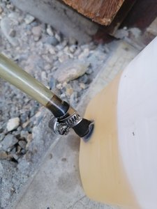

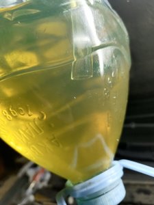

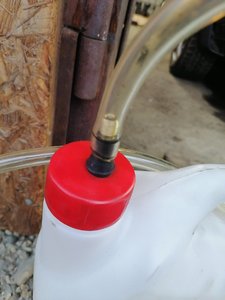

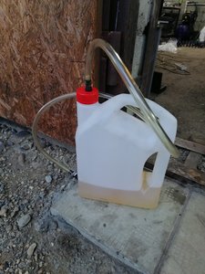

    Попробуй иметировать насос в баке. А именно. Береж баклажку вставляешь 2 соска от без камерных колёс. Один в верх другой в низ и накачиваешь давление 0.5 - 1 атм вполне достаточно.

    В принципе 3 литра дт в баклажан оказывают давление какоета?

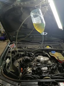

    Ребята в очередной раз огромнейшее спасибо вам! Все кто принимал участие в помощи, а также сочуствующим!
    Перечитал за все это время кучу инфы. Что-то сам знал уже. Что-то нет.
    В итоге прокачал только с помощью приспособления Stalker854! Давление 0.5 не помогло.... Только 1....
    Больше нельзя, так как бак, трубки, да и сама канистрочка довольно жидкая...
    В итоге... Дт пошло с трубок высокого давления. Сначала 1.2.3,потом 4,5,6
    И только после этого я услышал родное приятное урчание моего рода! Ситуацию напрягал тот факт, что топливный бак у меня был набит под завязку... А когда двигатель завёлся, 5 литровая канистрочка на глазах опустошилась...
