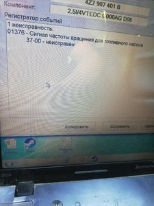

    Мужики выручайте. Заглохла на ходу. Завелась и опять заглохла. Больше не заводиться. Ошибок сначала вобще ни каких небыло. Думал может соляра вдруг датчик уровня сдох. Залил 20 л ни хрена. Смотрю опять ошибки. Вылезла вот такая. Что за зверь и с чем едят

    Что шнурок говорит ? ошибки есть ?

    01376 Сигнал чистоты вращения для топливного насоса. 37-00 неисправен
    Большие ни каких ошибок нет
  10. quattrosens
    quattrosens Старожил
    21 сен 2010
    17.156
    Франция
    Датчик холла внутри тнвд накрылся или шлеф или пропаять конектор

    Я уж понял. Датчик завтра приехать уже должен
  12. Stalker854
    Stalker854 Живу я здесь
    7 ноя 2019
    1.120
    Владимирская обл.
    Audi A6 C5 OLROAD 2.5 TDI AKE
    Проблема решилась заменой датчика.

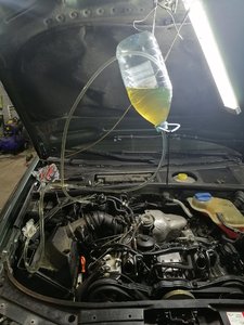

    Всеп привет парни! Проблема была один в один как у тс. Заглохла на трассе. Потом завелась как ни в чем не бывало. Схема везде одинакова... Трос. Ошибки.
    Доп. информация: 00017059 130 106EC150_1.R75496330287
    VCID:
    3 ошибок найдено:
    18057 - Шина данных Привод
    P1649 - 35-10 - отсутствие сообщения от блока управления ABS - Периодически
    01318 - Блок управления топливного насоса(J399)
    49-10 - нет связи - Периодически
    01268 - Регулятор цикловой подачи ТНВД(N146)
    37-10 - ОШИБКА - Периодически
    Заказал бу тнвд, вообщем поменял тнвд, не заводится....
    печаль...
    прокачал топливо.... поменял фильтр топливный...

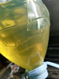

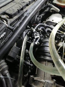

    завожу с бутылки, 5литровая, подача и обратка полные дизельки, на форсунки не идет топливо...
    Прокачивал сразу с бутылки. Не первый раз устанавливаю тнвд. Да и топливный фильтр меняю часто.
    Процедура простая. Бутылка и 2 шланга. Воздух выходит с обрати на топливом фильтре. Как максимально вышли пузырьки воздуха, опускаем этот конец шланга в дизтопливо, чтоб не завоздушился. Трубки на форсунка наживлены но не закручены, так как с воздухом ему будет сложно прокачаться.
    После всех процедур ключ на старт. Акб 100% Заряжен. 7-8 секунд крутим 2-3 минуты перекур. Стартер пока было время перебрал. Втягивающее заменил.
    С трубок на форсах (высокого давления) нет напора вообще! Какая-то порция дизеля просочилась.... Чуть пузырики пошли.... И все! Пол ночи не спал... Мыслей нет. Что не так? Да и самое главное-ошибок по двигателю нет!
    Висит ошибка по связи с блоком абс... Но она была у меня и до всей этой эпопеи
  15. ser_gr72
    ser_gr72 Старожил
    23 окт 2006
    28.386
    Если не брызгает, значит ещё не прокачал.
    Затяни от руки гайки всё, кроме 1 или 2х. Как потечёт с них, поменяй на другие.
    На машине с насосом в баке из трубок на форсы течет солярка уже при включении этого насоса.
    А ты качаешь и у тебя трубки пустые.
    Проверь все ли болты на ТНВД затянуты

    Сергей, у меня нет насоса в баке, только перекачивающий. Аке двигатель то.

    Тнвд не знаю трещит или нет, так как я один без помощника. Крутить не пробовал ни с выключенным зажигание ни с включённым. Онли повернул до совпадения меток. Отверстия. Звук внутри был какойта. Как шарики клацают... При получении тнвд(брал у Ричарда) на нем не было маховичка, не знаю почему. Открутил со своего и переустаноаил на новый.
    Ошибок нет. Есть ещё погрешность на сигналу, не штатную... Но маловероятно, были бы ошибки, если там чета разьединено было... Вообщем щас думаю, в обед поеду проверять все мысли.... Чета у меня уже нервяк е****т
  19. igorjek
    igorjek Живу я здесь
    18 авг 2007
    3.115
    AUDI ALLROAD C5
    В диагностике двигателя, в 1ом блоке где вин код номер насоса поменялся сам. Был один, щас другой. Я ничо не прописывал, как ты и сказал. Оно само изменилось. Такое ощущение как какой то клапан внутри не открывает подачу на форсунки.
    Сзади тнвд 6 выводов на трубки высокого давления, они все затянуты. Я их снизу вверх попарно устанавливал и сразу затягивал, так как ключем на 17 потом туда не залезешь уже. На форсунка все 6ть гаек были откручены. Подумал может много и через эти трубки будет подсос воздуха. Затянул 4.5.6 ую, а откручеными оставил 1,2,3 их легче потом затянуть на скоряк, я так раньше делал всегда при замене т. фильтра...
