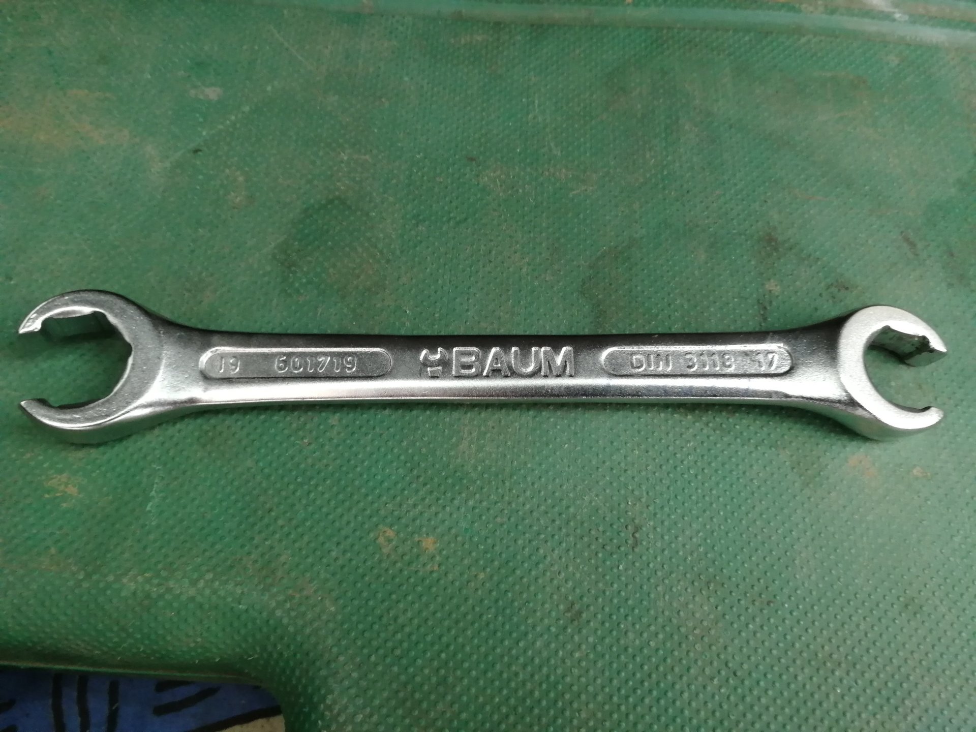

    Возможно проблема нашлась, слабо затянутые гайки на форсунках, сегодня купил ключ фото ниже, протянул все гайки, две форсы уже точно не текут, одна посмотрю завтра, на одной форсе на гайке шлицы подмяты еле ключ надел, завтра отпишусь пропала течка..

    Проблема течки была между форсункой и трубкой, гайка не дожимала в связи с усталостью трубок, течка устранена следующим способом, между трубкой и форсункой поставил обожженные шайбы с обратки, и все пропало, и так на трех форсунках, одна капала, две потели, теперь все ОК.
    Спасибо всем форумчане за помощь и подсказки в решении данной проблемы.:rock:
