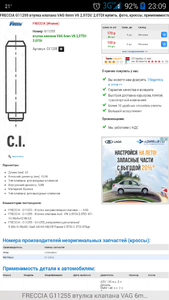

    Вопрос:требуется ли замена редуционного клапана в гбц 20160804_213315.jpg

    А разница, только если смотреть, то размер там не один и по диаметру и по высоте.

    Т.е. получается они есть ремонтного размера?

    А эта "спец.контора" имела раньше дело с бронзовыми/латунными втулками?

    Желательно, но в наличии их нет практически нигде, стоят они не дорого

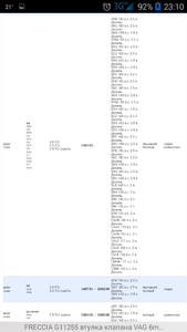

    У нас есть, но только ВАГ стоит около 30 у.е. за штуку

    Фресия не плохие втулки, ходят хорошо, имел опыт их постановки вместо родных ваговских, но есть одна особенность у них наружный диаметр 10,06 мм, при выпресовки родных направляющих их наружный диаметр 10,01мм. Вообщем наружный диаметр новых втулок нужно подгонять до 10,02мм, максимум 10,03мм. Если этого не сделать при запрессовки их внутренний диаметр деформируются и приходиться работать разверткой для восстановления внутреннего размера, а это не есть хорошо. Но в любом случае надо смотреть на наружный размер старых втулок которые выпресовываете и на новых втулках наружный размер должен быть на 1-3 сотки больше, но не более. С пробегом 400т км 100 процентов износ их больше допустимого, ну если повезет, то впускные еще будут живые.

    Вообщем искать их только после выпресовки старых....10.06 это аке или без разницы

    10,06мм это стандартный размер наружнего диаметра втулок Фресия, у них даже внутренний диаметр уже меньше с учетом износа клапанов 5,99мм, если ты будешь оставлять родные клапана. На АКЕ подходят сто процентов. Смысл в том , что после выпрессовки родной втулки замеряешь её наружный диаметр добавляешь одну, две сотки к этому размеру и снимаешь лишнее с наружнего диаметра втулок Фрессия, которые будешь ставить. Да еще внутрений диаметр колодцев под клапана, если память не изменяет где то 22мм, без специального сьемника выпресовки - запресовки втулок туда лучше не лезть.
