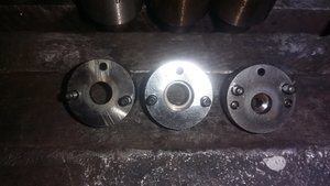

    Сравнение распылителей
    BAU 1025 AKE 925 AFB 683 Слева направо
  12. Алекс19749
    Алекс19749 Участник форума
    16 июл 2013
    193
    А6/С5 2.5TDI 01г. 106E
    Их шайбы порядок аналогичен
  13. Алекс19749
    16 июл 2013
    193
    Завтра выточу переходники для замера внутрикорпусного тнвд и пневмотеста

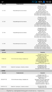

    Потихоньку прицениваюсь к ремонту гбц ELSA пмшет.что втулки направляющих не подлежат замене, кто знает их номера
  17. quattrosens
    quattrosens Старожил
    21 сен 2010
    17.162
    Франция
    Валера UTUG менял и знает номер, но пока он на отдыхе......

  20. Алекс19749
    16 июл 2013
    193
