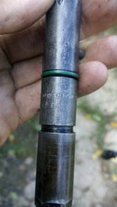

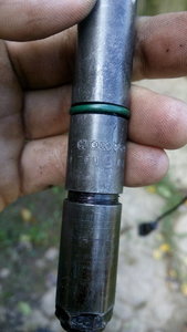

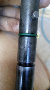

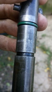

  15. bloodrae
    bloodrae Участник форума
    5 июл 2013
    176
    А6/С5 2,5TDi AFB 9
    +1
    Только сегодня рассматривал свою управляющую форсунку так у меня с Е, если надо завтра могу сфоткать пока снята

  18. Алекс19749
    Алекс19749 Участник форума
    16 июл 2013
    193
    А6/С5 2.5TDI 01г. 106E
    Сфоткай свою пожалуйста, сравним с моей

  20. bloodrae
    5 июл 2013
    176
    А6/С5 2,5TDi AFB 9
    #40 bloodrae, 4 авг 2016
    IMG_20160804_113348.jpg IMG_20160804_112328.jpg IMG_20160804_112316.jpg IMG_20160804_112309.jpg
