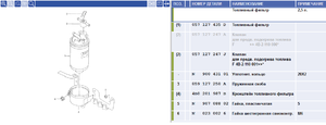

    термостат на фильтре первый подозреваемый
  4. Сергей_а6с5
    Сергей_а6с5 Новичок
    30 окт 2018
    62
    Украина
    Подскажите, а где он находится? Я топливный фильтр хороший ставил, не так давно
  5. ser_gr72
    ser_gr72 Старожил
    23 окт 2006
    28.386
    №2
  6. Сергей_а6с5
    Сергей_а6с5 Новичок
    30 окт 2018
    62
    Украина
    Спасибо ) Кстати возле это термостата шланга в плохом состоянии, подертая, возможно это в ней проблема, буду смотреть.
