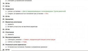

    На картинке указанно усилие для ролика, а не для кронштейна

    там болт не оборвало а был вставлен болт с крупной резьбой а надо с мелкой и головка у него поэтому меньше должна быть и этот болт(с крупной резьбой) выскочил.У меня тоже такое было.долго не мог понять что ж произошло

    Остановимся на 30
    борт_239, извини за невнимательность

    ну 30 так 30, как раз раздобыл динамоключ, спасибо всем за помощь!!!!!

    Так в том то и дело,что болт поломало. Часть,которая осалась внутри,на удивление просто извлек.(методом просверливания в этом болте дырочки 3мм,потом вставил туда головку-звездочку,и выкрутил.)
    Хорошо,что предупредил про резьбу,а то хотел типа в гараже порыться и подобрать.Теперь Возьму по точному размеру. Кстати,какой размер его?
