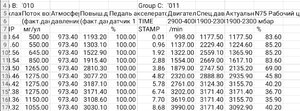

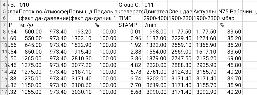

    А может манометр поменять, по логу то нет проблем с тнвд. Заполнение 20% нормальное.

    А тебе насколько сложно "залить" стоковую прошивку и сделать лог 004 при разгоне?
    Это нужно для сравнения. Есть некоторые непонятные расхождения между запросом и реальностью до 2000 об.
