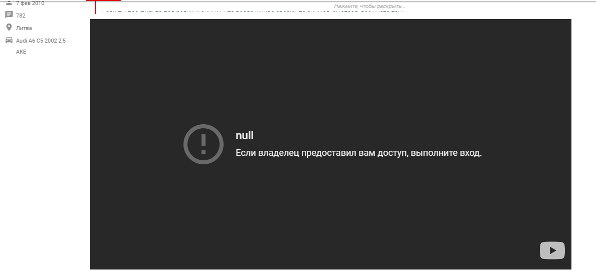

    Вот, снял показания в базовых, правда даже и не знаю, хорошо тут или плохо

    По видео очень сложно сравнивать запрашиваемый и реальный угол опережения. Если не сказать - не возможно. Поэтому, только лог-файл.
