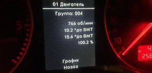

    Решил оживить тему
    Заменил вчера пластиковую мембрану на железную, с насоса 106А, а так же и новые резинки, как у Димы указаны были, так теперь зараза ваще заводится не хочет. Тока дымом кидает при заводке .
    Может кто сталкивался с таким ? Развоздушивание и метки , все в норме.

    Распределитель правильно стоит? Может перевернул на 180°. Ошибок нет?

    Ты про тот "а ля" шплинт в глубине ?
    Корпус то не ошибиться никак, а вот тот шток в глубине мог и перепутать
    Сегодня гляну вечером и поменяю на 180*
    Спс за наводку

    По ходу ты был прав, повернул на 180 градусов и машинка завелась,,,,,,,, но работает то е мае, мотор пульсирует какими то волнами, и газ не принимает

    Так прогревай и смотри угол в базовом. Мог в + попасть поэтому и расколбас такой

    Что ещё делал с тнвд, кроме мембраны?
    Цифры покажи. Можно на холодную.
    Неправильный угол будет виден сразу.

    Ничего, кроме как заменил метало-ластиковую мембрану на полностью металлическую от 106А насоса, и оба резиновых кольца уплотнительных
    Ты имеешь ввиду 4 ую группу после заводки сфоткать ?
    Закинул скрин на холодную

    Дым какой? Серый едкий?

    Да, сероватый такой, и газ не принимает и пульсирует
