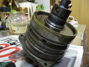

    http://www.a6- allroad.ru/showthread.php?t=692 :hi:
    "Головка распределителя. Здесь стоит мембрана. Снимаем инерционным методом, попросту бьем головкой по резине так чтобы мембрана выскочила."

    Кто-то разбирал саму головку распределителя? Она вообще разборная?
    Каким образом гарантируется герметичность впрыска в штуцер форсунки при вращении ?
    И соосность каналу.
    Подозреваю там потери.

    По ссылке, которую дал Дима - герметичность обеспечивается валиком распределительной головки в посадке в самой головке. Вполне возможен износ. И потери. Ничего такого что бы подпружинивало там нет. Соответственно - есть трение и износ.
    А вот с соосностью могут быть проблемы при износе носа валика и его привода.
    Учитывая микро дозы топлива при впрыске на малых оборотах - там может крыться задница.
    Жесть.
    У этого насоса в принципе ограничен ресурс.
    А чтоб его восстановить - менять распределительную головку в сборе.
    Интересно - скока она стоит?
    А убить ее - как нечего делать. Только насухую покрутить немного.
    Там зазор должен быть 0 !!!!!!!!!!!!!!!!!!

    Восстановить эту ботву нельзя.
    Но можно, наверно, адаптировать мозг ТНВД. Увеличить коэффициент подачи относительно запроса.
    И само собой убрать люфт между валиком и его приводом.

    про потери в распределительной головке
    Это можно проверить, поставить широкое кольцо на расходомер,
    если до 2000 об на самых низах появится черный дым, то твоя версия может быт верной.

    Конструкция ТНВД - дефектная!
    Подвержена естественному износу.
    И сильно требовательна к качеству топлива!!!!!
    Плюс - отсутствует задел на технологический износ.

    Зазор между вращающейся частью распределительной головки и неподвижной минимален. Точность очень высокая, как в плунжерной паре и герметичность обеспечивается. Износа как такового здесь наверное не может быть, потому как осевой силы на распределитель нет и его диаметр порядка 25мм, соответственно площадь большая.
    Сухо в месте трения не будет никогда, если только специально высушить ТНВД и крутить его сутки на пролет без топлива. К тому же поверхности специально обработаны, очень высокая прочность.

    Осевая сила есть в момент впрыска и некислая!
    1800 бар.
    Некорректно написал, но понятно вроде.
    Из подвижной части вбок отверстие, которое совмещается на определенных углах с отверстием подачи в форсунку. Поскольку оно в бок, то и громадное осевое усилие.
    Солярка смазывает, конечно... Но это ж не масло.
    К зазорам требования ВЫСОЧАЙШИЕ!!!!
    И если там не будет давления солярки, то считай все. Кирдык. Сухое трение поверхностей.

    Добавлю... В свете сказанного совсем другое видение по поводу добавления масла в бак.
    Я фигею! Чем дальше тем страшней!
    Инженерное решение, конечно, остроумное.
    Позволяет существенно снизить габариты устройства.
    Но! За счет ресурса. И ремонтопригодности.
    Добавлю... на холостых заряд солярки меньше дождевой капельки раз в 10!!! Малейший зазор - и никакого впрыска!
