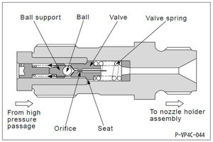

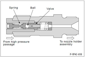

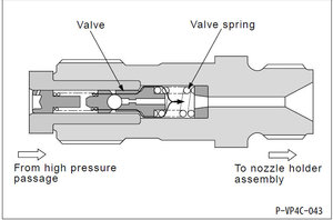

    Там льётся в любом положении золотника. При выключенном зажигании - низким давлением (при проворачивании вручную) через отверстия в штуцерах. Отверстия там шунтируют обратные клапаны. Это не говорит о том, что золотник залёг.
  14. jonatan
    jonatan Старожил
    28 янв 2011
    6.125
    у меня несколько
    личная практика- в обратных клапанах нет шариков???????????
  15. sl1220
    sl1220 Старожил
    15 сен 2011
    8.254
    A6/C5 2.5 AKE 01г.
    В наших нет.
  16. Мазаи
    Мазаи Старожил
    13 окт 2013
    5.462
    A8/D2 2,5 TDI AFB
    А пружина зачем???:shok:

    :ded: Я не знаю, что такое "ball" по-ихнему, но сильно подозреваю...

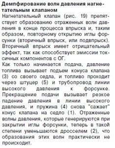

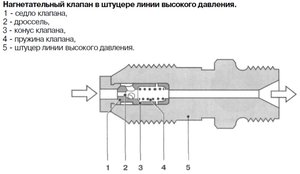

    Шарика нет. Наглухо не закрывается, остается дроссель.
    Картинка из "Bosch VP-44" (https://yadi.sk/i/5-7X6YREgw53U)

    Сложновато будет для дросселя. И зачем там дроссель? Гидравлически зачем? Там по-другому: туда - дуй, обратно... дроссель.
  20. sl1220
    sl1220 Старожил
    15 сен 2011
    8.254
    A6/C5 2.5 AKE 01г.
    Для того для чего и шарик. Решение другое.
