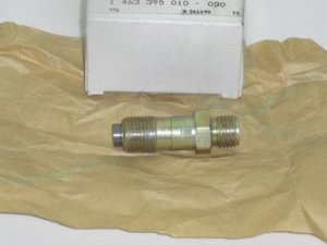

    З.Ы. Макс твоя на счёт штуцеров VP44 (V6 TDI 059198795) мне запала в голову какие книги не гляну там внутри клапана должны быть вот смотри
      85,2 КБ
      114
      11,7 КБ
      112

    На счет клапанов - да, лучше бы были. Меньше времени приходилось бы затрачивать ТНВД на подъем давления в магистрали.
    Реально в наших штуцерах есть дроссельные клапана, т.е. постоянное малое отверстие подпружиненное. Видимо при скачке давления пружина сжимается и отрывается большее проходное сечение.
