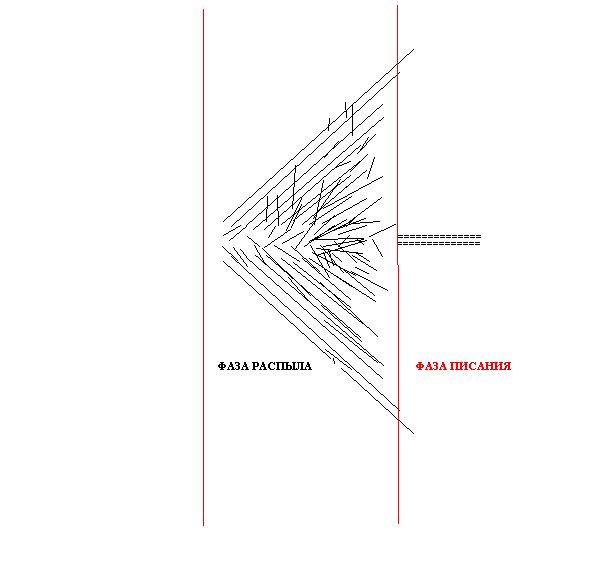

    Юра проверял на своём НОВОМ моторе BAU и НОВОМ THBD BDG форсунки BAU и СВОИ AFB! Просто ставил форсунку НАРУЖУ при РАБОТАЮЩЕМ МОТОРЕ!
    Вот что он видел на х.х.: Форса BAU начинает впрыск ПИСАЯ некоторое время затем происходит впрыск:
    Получаем что-то типа ЕЛКИ
    На Переделанных форсах AFB этого нет: Впрыск происходит сразу БЕЗ ПИСАНИЯ

    quattrosens- к сожалению наш глаз не в состоянии полностью увидеть такие явления именно поэтому отдельные кадры, меняющиеся с частотой 20 кадров в секунду и более наш мозг преобразовывает в непрерывный фильм. И если мы уже видим это явление - то на самом деле там все уже гораздо плачевнее.
    Даже быстродействия электромагнита в управляющей форсунке не достаточно чтоб по осцилограмме посмотреть что там происходит. Не зря же в CR добавили такую "лишнюю" вещь как "аккумулятор давления".
