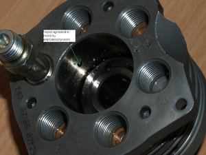

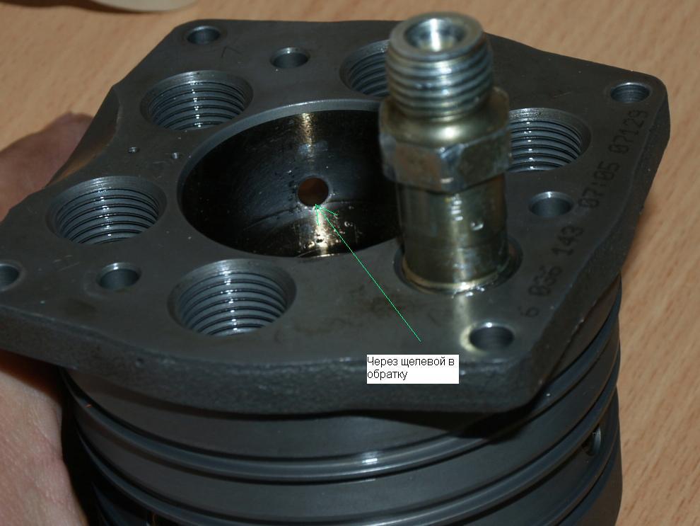

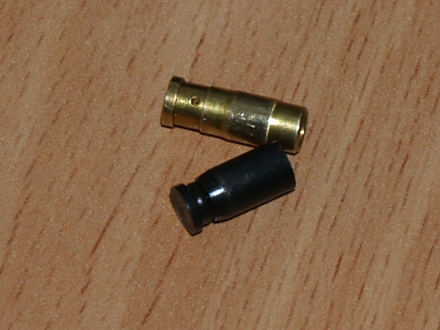

    Извиняюсь, что вторгаюсь ваши разговоры о высшем, вернемся к низам, во всех смыслах.
    Я тут накопал чего! Инженеры БОШ в разговоре про ремонт моего ТНВД упоминали какие-то щелевые фильтры, типа они забиваются и кранты.
    Облазил весь ТНВД, еле их нашел!
    Но нашел, правда по неопытности, при извлечении, один повредил, ну не суть важно.
    Нашел я их, когда думал, куда же выходит топливо, которое просачивается из распределителя (из под иглы) в сторону электромагнитного клапана.
    А выходит оно в обратку через щелевой фильтр (стальной) или в полость внутрикорпусного (бронзовый), или наоборот из полости внутрикорпусного топливо через щелевой попадает в полость электромагнитного клапана поддерживая там некоторое давление, а может щелевой нужен для удаления воздуха из полости электромагнитного клапана.
    Давайте вместе помозгуем, зачем они нужны и что произойдет если забъется щель или отверстие в этой пробке диаметром порядка 0,1мм??? Ну очень маленькое!!!

    Ага, и я слышал от одного мастера, что забиваются какие-то фильтры продуктами износа :nod:.

    Действительно, у меня из-за этого корпус ТНВД меняли в Бош-сервисе. Забитие фильтра проявлялось так - в 4 группе в базовых перекладка с "рано" до "поздно" происходила с задержкой и медленно, обратно - быстро, сразу же после изменения скважности клапана управления опережением. Хотя давно это было, точно не помню, может от"поздно" до "рано" с задержкой и медленно, обратно быстро. Но суть именно такова, в одну сторону быстро, в др сторону с задержкой и медленно. Но показанные на фото - это не те, что называют щелевым фильтром в ТНВД. Те находятся в корпусе насоса, доступа к ним нет в силу конструктивных особенностей. Потому и замена корпуса.

    Не смог найти такие штуки в корпусе, нашел только две сеточки на входе и выходе шиберного, остальные отверстия на сквозь дуются.
    Сеточки извлекаются и чистятся легко.

    Макс, все так и есть, судя по схеме, что я выкладывал выше.
    Насчет щелей, возможно ты тоже прав насчет удаления воздуха.
    Не думаю что они забиты, что с нимим происходит после 2000 об, не очищаются же, а при меньших оборотах забиваются ? :)
    Насчет замены корпуса я тоже не согласен, я менял корпус на новый, никаких изменений не обнаружилось.

    Вообще рассуждения UTUG'а на счет забитости не верны.
    К примеру, если забъется щелевой в сторону обратки, в полости электромагнитного клапана может создаться давление, которое будет постоянно давить на иглу клапана в сторону ее закрытия, тем самым мешая ей нормально открываться и заполнять топливом подплунжерное пространство.
    Когда внутрикорпусное станет значительно превышать "паразитное" давление в полости электромагнитного, наполняемость придет в норму, т.к. игла будет открываться на заполнение уже нормально.
    Такой мой вывод по данному вопросу.

    Логика в твоих словах есть, насчет обратки.
    Только я же говорю, мне ремонтировали ТНВД за 2100 баксов, с заменой корпуса, а значит фильтры все тоже новые. Никаких изменений не было !
