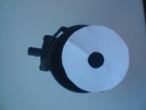

    Принцип колечка такой?
      30,2 КБ
      89
  20. max_r
    max_r Живу я здесь
    3 фев 2011
    2.284
    Allroad 2.5 AKE
    Это через чур!
    И по жестче материал надо, а то не дай случай засосет эту бумаженцию внутрь.
