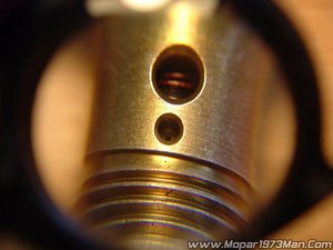

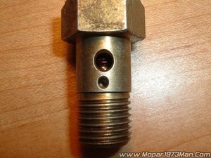

  10. quattrosens
    quattrosens Старожил
    21 сен 2010
    17.156
    Франция
    #510 quattrosens, 30 апр 2012
    Недавно свои менял такие 100%:thumbup:
    Они стоят на ОБРАТКЕ!
      66,8 КБ
      102
      32,6 КБ
      66

  13. quattrosens
    21 сен 2010
    17.156
    Франция
    Как ты правильно сказал описания на них нет в ESI, и когда искал в своё время причину ускоренного износа моего ТНВД я его купил, пиндосы говорят иногда в нем клапан глючит, поменял, но зря т.к. мой был НОРМАЛЬНЫЙ

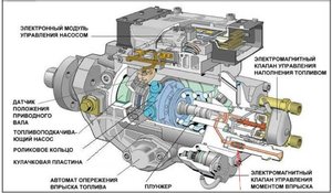

  14. max_r
    max_r Живу я здесь
    3 фев 2011
    2.284
    Allroad 2.5 AKE
    Это не они!
    Я говорю о штуцерах, к которым прикручиваются трубки высокого давления идущие на форсунки, их шесть штук, вкручены в распределитель.
    По идее в них должны быть обратные клапана, которые предотвращают сброс давления в трубках, и при последующих циклах нагнетания быстрее будет происходить достижение давления открытия форсунки.

  18. quattrosens
    21 сен 2010
    17.156
    Франция
    Макс, сорри лоханулся, странно смотрю на схему: Ищите девки должон быть !:D
      105,7 КБ
      123

  20. max_r
    max_r Живу я здесь
    3 фев 2011
    2.284
    Allroad 2.5 AKE
    Да, походу нет клапана. Просто заужение канала подпружиненное.
    Остается копать в сторону внутри-корпусного.
