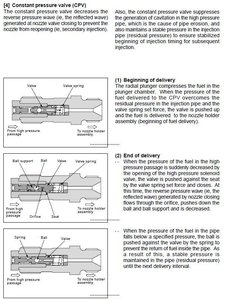

  20. max_r
    max_r Живу я здесь
    3 фев 2011
    2.284
    Allroad 2.5 AKE
    Парни, что за фигня???
    На моем насосе вместо клапанов постоянного давления просто железяки с отверстиями.
    Выкрутил штуцера, а они просвечиваются насквозь...
    У кого есть снятый ТНВД, открутите один - два, посмотрите как у вас ПЛЗ!
      116,6 КБ
      106
