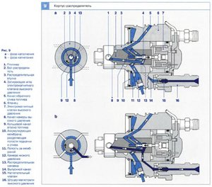

    Ты почти правильно все расписал, лишь немного запутался с обраткой.
    Распишу движение соляры так как я понимаю.
    1) Солярка поступает на вход ТНВД, в полость где нос распределителя (обратная сторона плунжеров и внешняя сторона мембраны), тамже выше висит датчик ротора и мозги. Все это входная полость. Тут понятно ?
    2) Из этой входной полости, шиберный высасывает соляру создавая незначительное разряжение в полости.
    3) Шиберный создает давление и пускает его по двум контурам.
    первый - это опережение, контур зацикленый на вход шиберного.
    второй - на топливоподачу в распределитель, между 1-2 резинками, это и есть внутренняя сторона плунжеров и внутренняя сторона мембраны. Это давление должно по идее раздвигать плунжеры "заряжать".
    4) В процессе схождения плунжеров топливо уходит по двум каналам
    первый - это впрыск на форсунки (клапан закрыт)
    второй - обратка, дырочка в распределителе, между 2-3 резинками (клапан открыт)
    вот как то так.....
    ЗЫ
    обратка нам вообще не важна и не нужна, вродебы :shock:
    главное это баланс давлений ПО ОБОИМ СТОРОНАМ ПЛУНЖЕРА, это есть залог "заряженности" плунжеров

    тээээкс, тут меня осенило.
    В момент наполнения плунжеров, обратный канал открыт получается ???? :confused:
    в этом случае чтобы плунжерам зарядится необходимо чтобы в обратке давление было выше чем на подаче ТНВД :confused:
    херня какаято...

    Обратный канал закрыт в момент впрыска, значит в другие моменты он открыт. Хочешь сказать, что для наполнения плунжеров его надо либо закрыть, либо давлением отсечь?
  6. UTUG
    UTUG Властелин 8-ми колец
    7 ноя 2005
    22.134
    Allroad AKE МКПП
    дада, об этом и говорю :shock:
    только как то мне это не нравится :rollingeyes:

    вот раскопал схему
    поковыряйтесь пока я на обед ушел :))
