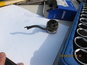

    Валера вот что я думаю: Как говорят Америкосы из-за отсуствия давления на впуске диафрагма ходит около ~2mm вместо положенных 0,1мм, деформируется и пластик трескается!
    Вот что я думаю что дело здесь не сколько в трещине пластика а в ПОСТОЯННОЙ ДЕФОРМАЦИИ МЕМБРАНЫ! Сзади пластика там-же метал, как там давление проходить может???
    она же посажена плотно, значит при деформации солярка будет проходить через места уплотнения а не через ТРЕЩИНУ! Мембрана может ДЕФОРМИРОВАТСЯ и БЕЗ ТРЕЩИНЫ

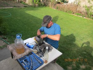

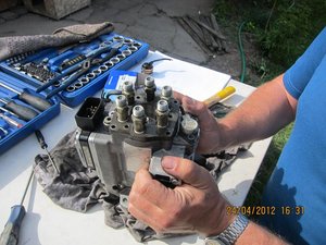

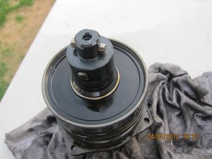

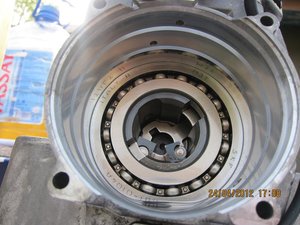

    Ну вот обещаные фотки, их не много, не успевал фотать, Серега слишком шустрый. Я делаю все гораздо медленнее :shuffle:
    Сзади откручиваются все болтики.
    Шверницами, раскачивая, вытаскивается клапан подачи.
    Потом отверточкой поддевается блок распределителя, с разных сторон. И просто вытаскивается :)
    Вот и все.
    Главное, это запомнить положение распределителя, там можно ошибится на 180 градусов :))
    На фото мастер-Ледчик :cool:
    Он все делал, я лишь задавал вопросы и курил его сигареты :))))
    Мембрана в идеале, да и вообще все девственно новое..... эх....

    ошибиться в постановке распределителя невозможно-там есть лыска на валу распределителя она должна быть всегда НА СЕБЯ а вал насоса-шпонка вертикально вверх а на корпусе есть выработка пулукругом между напорными патрубками ее также как и шпонку Так UTUG ты мою просьбу выполнишь?

    Какими тезисами, по существу ничего, кроме закидывания удочек...
    Да, точно, щас увидел, лыска есть. Ну да ладно, перестраховались...

    Блин, UTUG, Я ж очень просил - кто будет разбирать чтоб сфоткали очень подробно валик распределителя и сам распределитель - особенно внутренность, то есть то место, куда вставляется валик.. На валике интересует расположение отверстий. Эти отверстия - каналы поступления топлива для наполнения плунжеров и канал высокого давления на форсунки. А внутри корпуса распределителя должны быть соответствующие каналы.
    И еще - проверить бы люфт валика внутри распределителя. А также люфт иглы дозирующего клапана внутри валика.
    Тут не помню в какой теме про ТНВД добрый человек выложил детали ТНВД с бошевскими номерами, так там еще есть градация по степени износа. И указывается, что распределитель, насос подкачки, кулачковая шайба и цилиндр опережения - быстроизнашиваемые детали..
    Кроме того, читал где-то про соосность. Походу не на нашем форуме, а где-то еще. Там чел крутил валик и дул в отвертия на форсунки, чтобы убедиться в соосности. Там точность - десятые миллиметра.

    Арчи, мы не разбирали распределитель !!!
  16. Archigoodwin
    Archigoodwin Завсегдатай
    30 май 2011
    881
    A6/C6 3.0 ASB Q Av
    Там валик, насколько я понимаю, ни на чем не держится - просто вынимается оттуда.

    Володя мембрана же железная 1-2мм, её теоритическая МАКСИМАЛЬНАЯ РАСЧЁТНАЯ деформация 0,1мм
  18. quattrosens
    quattrosens Старожил
    21 сен 2010
    17.156
    Франция
    Валера а как ты снимал мембрану без разборки распределителя, стучал об резину?

    Кроме того, мембрана мембраной, а посмотрите внимательней на конструкцию распределителя:
    Канал подачи топлива от шиберного - в корпусе насоса. И выходит в р-не распределителя - в секцию между резиновыми уплотнителями. Уверены, что они - эти уплотнители держат давление?
    Надо четко понять, где расположены каналы подачи.
    Если между 1-й и 2-й резинкой, то мембрана имеет кардинальное значение!
    Если между 2-и 3-й - то пофиг на эту мембрану.
