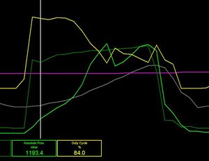

    Собственно у меня сейчас это выглядит вот так - картинка.
    Темно зеленая - запрашиваемое давление наддува, светло зеленая реальное.
    Серая обороты -на этом гарфике от 1300 до 3000.
    Желтая - клапан N75.
    Собственно давление нарастает в течении длительного времени, вот и тупняк....
    Там где светло зеленый график пересекается с серым - примерно 1800об/мин, после этого давление начинает резко нарастать, и к 2000 об включается ракета :)
    Вообще по тому что есть у меня - банальный недодув..

    Нужно исключить не корректную работу 75-го. Разобрать и промыть его, да вакуум проверить.
    Турба чищена? Реальный наддув ломанный какой то.
