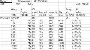

    Цикловая ниже нормы, если мотор троит на х.х. то сдвигай датчик внутри ТНВД чуть-чуть в правую сторону!

    Дима, ты ничего не попутал?

    :confused:

  14. alldim
    alldim Живу я здесь
    18 окт 2010
    2.011
    Allroad 2.5TDI(BAU
    У тебя смещение в таблице. Проверь.

    Дим, у тебя Ексель глючит, сдвинул заголовки от данных ! :))
    Все нормально у него с температурой, еще раз проверил сейчас.

    100% Туплю :chainik: Сорри!
