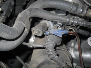

    По моему нашел))) тупо оборвался провод:rock:

    Подпаялся, завелся, прогазовался, все нормально!
    Спасибо всем кто откликнулся:thumbup:

    Было к чему паять? На картинке провод оборвался у самой фишки. С разборки фишку что-ли брал с длинным остатком провода?

    Так было) подпаять хватило:)

    дня 3-4 назад просто заглядывал, тормошил провода, возможно надорвал, кембрик по ходу просто деревянный, на фото справа оверстие, выкручена пробка, как понимаю туда нужно подрубаться для проверки давления масла, все сверху, все удобно, выкрутил ее сначала, потом только заметил обрыв)

    На моем афб значит другой датчик. У меня тоже провод ломался, я новый провод с фишкой обжимал
