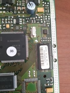

    Похоже на то , что картина начала проясняться . Снял мозги , разобрал , а там следы пайки на флеш памяти .....

    ТНВД починишь, полетит.

    ЕБУ отвёз чип тюнерам , они считали прошивку и сказали что прошивка кучерявая и работает правильно на оборотах от 3000.
    Пока огромное спасибо Вам !!!
