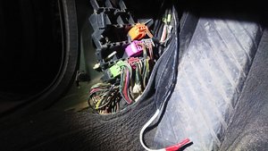

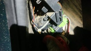

    Периодически нахожу вот такие хвосты:
    Но мне никак не дает покоя включающийся на доли секунды электровентилятор, он же напрямую от мозгов управляется. Что интересно мозги при покупке машины не сразу подключились к ваг-кому, а при успешном подключении в окне модели (длинное такое) строчка сначала нормальная а потом через секунду меняется на какие-то несвязанные символы.

    Такие провода это кривожопость установщиков сигнализации. Иначе не представляю что там можно подключать таким проводом

    ага, обычные бытовые такие провода:moderator: но в целом сигналка установлена хорошо, на пассате просто утрамбованный клубок проводов и норм
