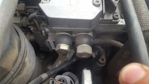

    Что же ты раньше молчал, махнули бы насосы с моей доплатой,у моего походу клапан электрический подвисает, мне теперь -L не нужен.
    У 106К, по словам Юрия, другая секция высокого давления, с более резким подъемом кулачков. Короче если поставить -M или -K вместо -L то насос будет переливать, так как заточен под менее производительные форсы на движках bdg bdh. На деле у меня сейчас вылетает чуть чуть дыма от этого насоса, совсем немного и не всегда. Ну и ладно, как говорится no smoke no poke а турбину снимать после 1.9 одно удовольствие))

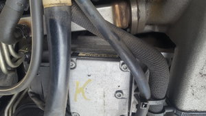

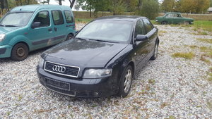

    А потому, что у самого чуть ли не пол года пролежал насос c L буквой, продал его, потом еще один на заказ привез и сейчас еще один нужен, вот пришла машина с Германии с BDG мотором и K насосом.
  4. ser_gr72
    ser_gr72 Старожил
    23 окт 2006
    28.386
    возьми с нее насос и форсунки
    Только если это A6, то на BDG насос M (163лс) стоит (должен стоять).
    K - это BDH(180лс).

    А4 это.
    Причем это уже вторая а4 8Е, на которой мотор BDG и насос К.
