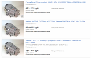

  3. Xray6006
    Xray6006 Новичок
    6 ноя 2018
    59
    A4 B6 2.5 BAU AT Quattro
    А насчет ебэй, шансы есть?
    У меня их тогда будет три, я наконец соберу живой и повалю!:rock:
  4. юрий.в.
    юрий.в. Старожил
    25 сен 2010
    5.481
    A6/C5 2.5TDI AQ 99
    это цена с отправкой твоего тнвд им!
  5. Xray6006
    Xray6006 Новичок
    6 ноя 2018
    59
    эх, придется накапливать местные ТНВД
