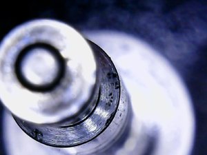

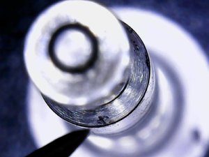

    Виновник этого, как правило, игла дозатора. На запорном конусе этой иглы, образуются раковины и насос не развивает нужных оборотов.
    Вот с такими раковинами на игле, насос больше 2000 об. не развивал. Хотя запускался двигатель отлично. В любых режимах.
    (Темное пятно на снимке - это игла шприца, указывающая на раковину).
    Решение проблемы может быть и бюджетным, и не очень.

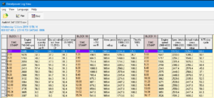

    Лог разгона:
    https://yadi.sk/d/GGutFTfeZa7tKQ
    Он же:
    По 4й группе -
    РАНО - 15.8BTDC - 7.9%
    ПОЗДНО - 1.8ATDC - 100.2%
    1 Группа - 766об / 6.0мг / 27.1CF / 91.3C
    13 и 14: -0.16/-0.63/-0.39/-0.55/-0.08
    Что скажете? Авто пока в полную силу ехать не хочет. Сделан чип у Юрия, где-то за 10с стала ехать, было 11

    При такой температуре ОЖ, цикловая подача низковата. Я бы попробовал 4,7 -5 мг.

    Вот ставил на 4.5, хз как она уплыла) а турбина не слишком долго раздувается? Да и не нравится что давление проседает на оборотах

    Странно, с увеличением оборотов снижается наполняемость цилиндров.
    С надувом возможно в чипе нужно подредактировать скважность н75. Хотя судя по логу на подачу топлива не влияет. Ну и сам лог возможно позно надавил на педальку, поэтому и турба так раскрутилась
