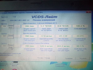

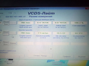

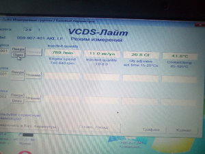

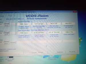

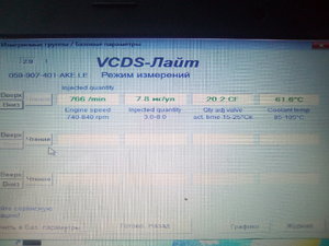

    Итак результаты. На холодную цикловая была 18-20 и сразу начала опускаться.
  17. Tolleg
    Tolleg Участник форума
    15 ноя 2018
    115
    Польша
    Audi A6 C5 avant 2.5 tdi quatro
    Продвинул датчик по максиму к левому колесу получилось 5,6-6,0
  18. Tolleg
    15 ноя 2018
    115
    Польша
    Но углы в базовых остались по нулям
