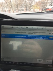

  2. Руслан2626
    Руслан2626 Новичок
    6 дек 2018
    24
    Ставропольский край
    Код ошибки 04195

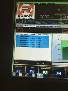

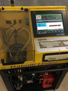

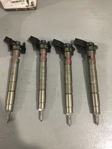

  11. Руслан2626
    Руслан2626 Новичок
    6 дек 2018
    24
    Ставропольский край
    Тест форсунок
