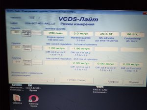

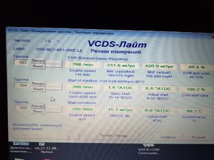

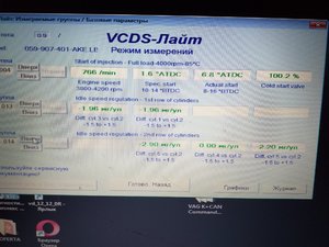

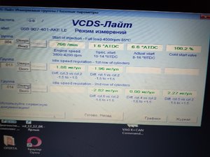

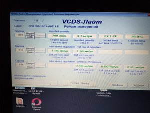

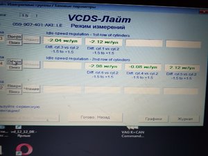

  19. Tolleg
    Tolleg Участник форума
    15 ноя 2018
    115
    Польша
    Audi A6 C5 avant 2.5 tdi quatro
    Народ привет. Извините что не отписался т.к. был в отпуске. Насос не сдавал т.к. в сервисе сказали что его нужно вскрыть перед тем как на стенд поставить. А он у меня опломбирован. Короче отдал им форсунки что бы проверили ещё раз. Сказали что одна льет. Поменял распылитель на новый.
    Все равно дымит сильно на холодную. Как прогреется дыма не видно, но воняет сильно.
    Угол выставил, но 13.7 втдс. И в 4 гр. Измерений показывает очень поздний угол. И коррекция по цилиндрами совсем не нравится. На холодную мотор дергается. Вот фотки гляньте пожалуйста.
  20. quattrosens
    quattrosens Старожил
    21 сен 2010
    17.156
    Франция
    Угол ТНВД не правильно выставлен, слишком ранний, какое давление форсунок, подозрение что им ВСЁМ пипец,
    Когда меняли ремень ГРМ, выставляли всё ПО УПОРАМ ?
    Какая компрессия ?
