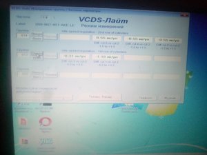

    Всё что есть это фото13-14 группа. В данный момент машина стоит со снятыми форсунками. Поэтому логов нету.

  20. ser_gr72
    ser_gr72 Старожил
    23 окт 2006
    28.386
    они на всех 2.5tdi v6 изначально бош, номера какие на форсунках и распылителях?
    тем более, если
    эта фотка от какой даты?
    и что значит
    давления какие? распыл?
    Дым какого цвета? Белый, серый, сизый, синий или черный?
