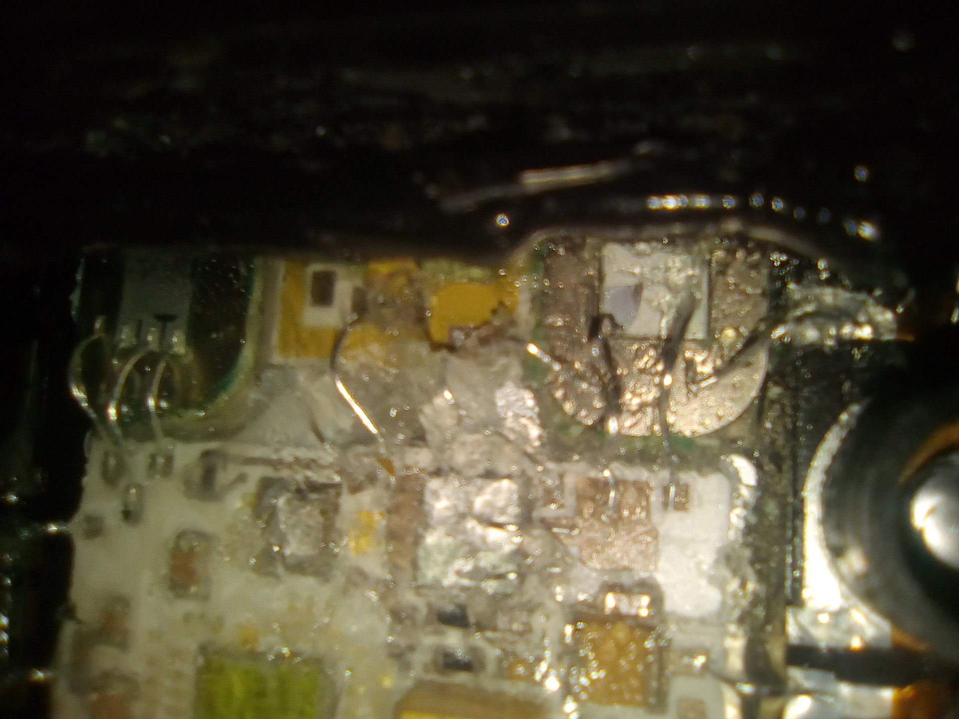

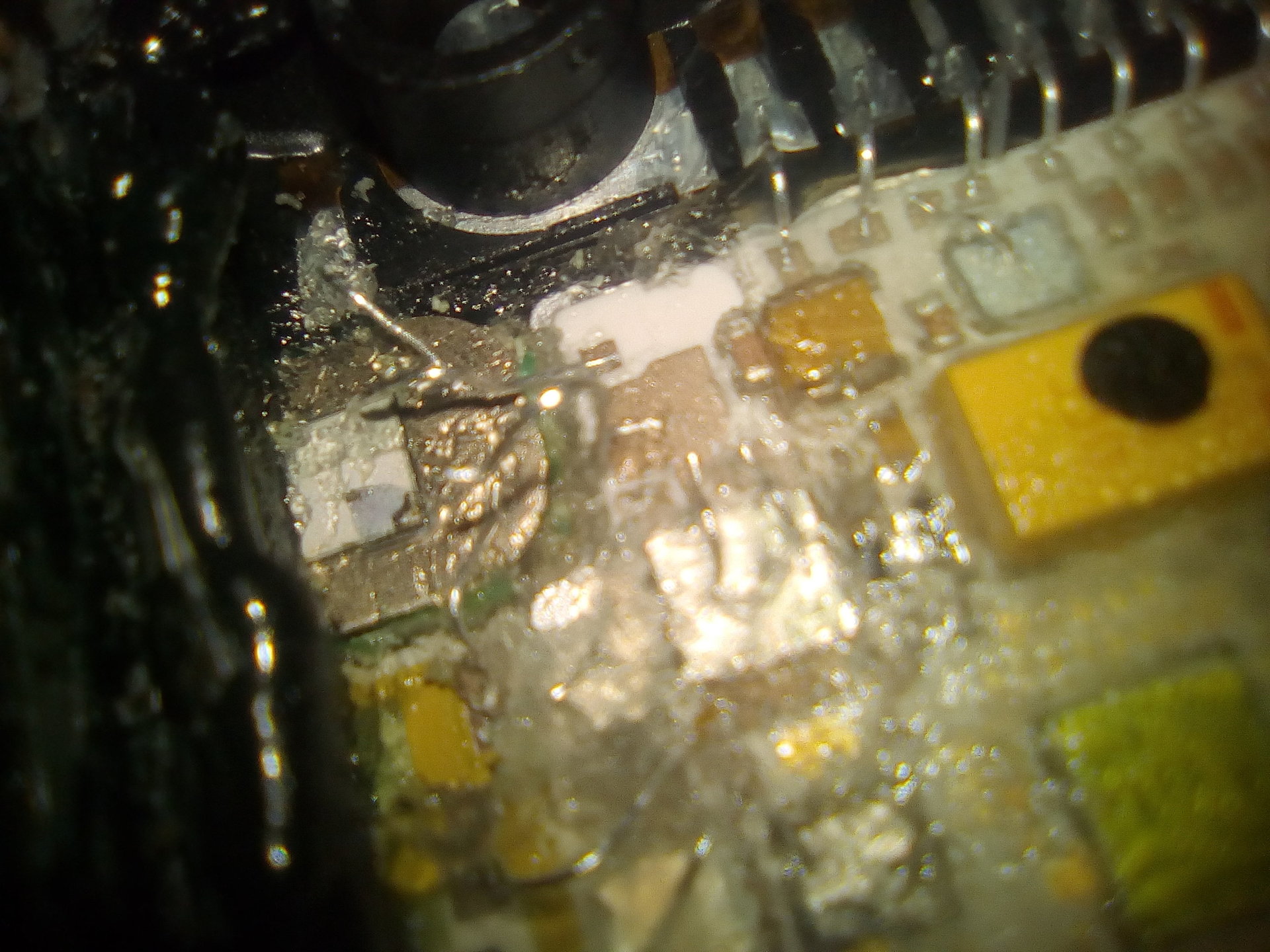

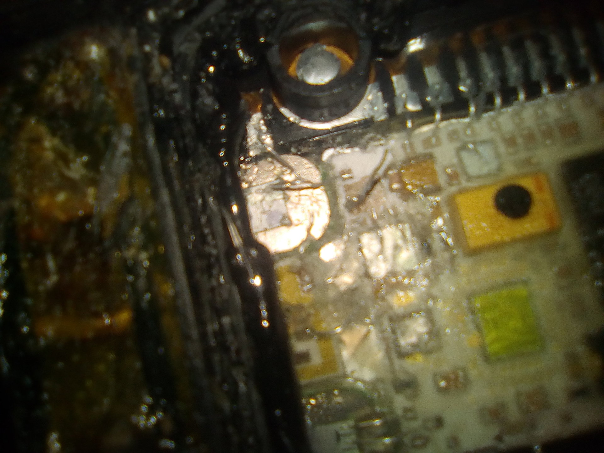

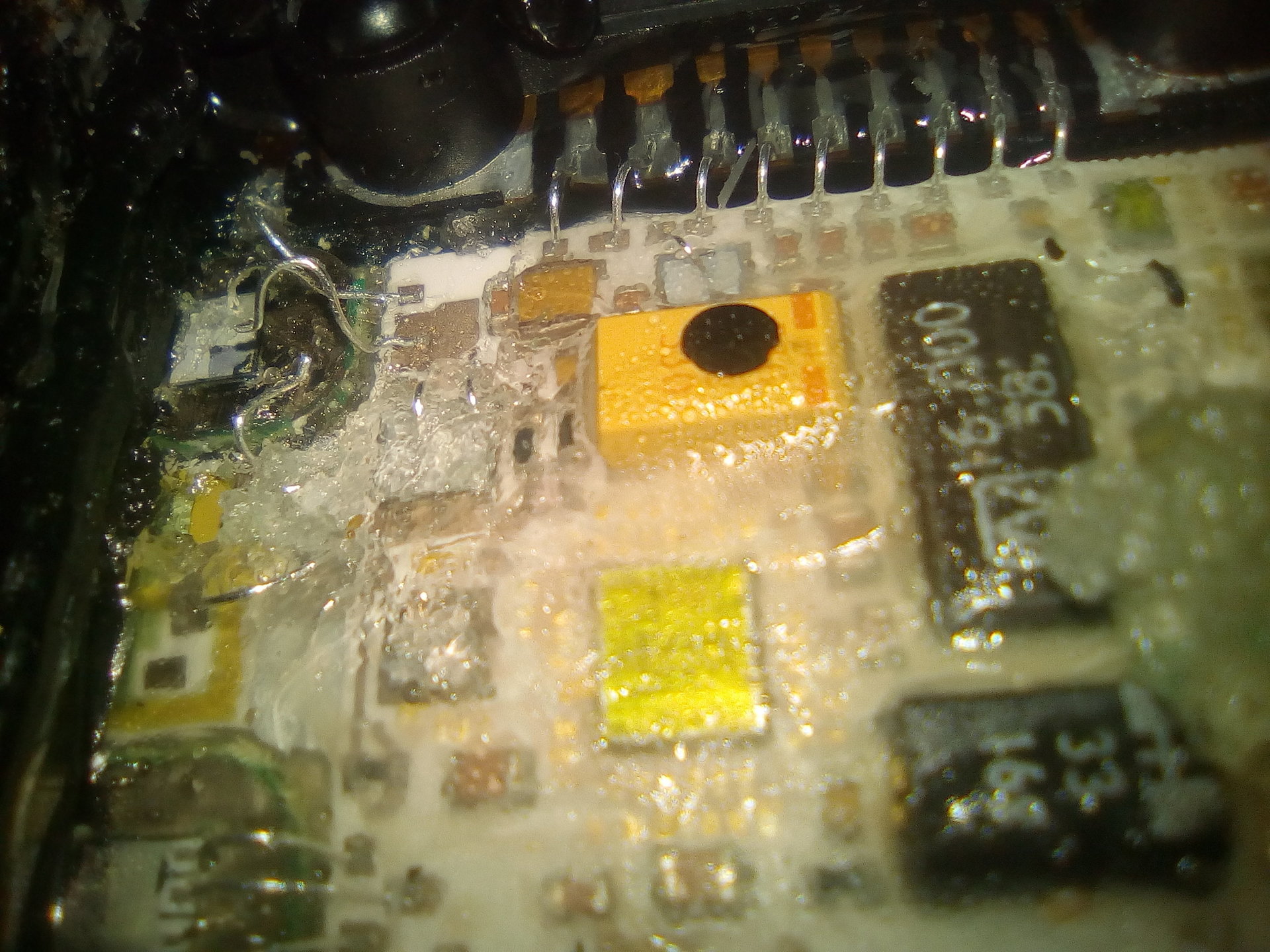

    Ближе к ночи приехал с товарищем с компьютером. Глянули 3 ошибки и все по тнвд. Не скажу точно какие но одна 04f4. Она не сбрасывалась. На слелуший день на эвакуаторе отогнал к электрику. Тот сказал выкидывай насос и ставь либо новый 5500 злотых или бу рабочий. Забыл сказать что живу в Польше. Но мы же русские не такие глупые, мы не здаемся. У меня ещё машина не сломалась, а я уже начитался на вашем форуме про транзистор в мозгах ТНВД у которого нога отпадает. Короче ставлю машину к себе в гараж. Вскрыл крышечку а там транзистор и нога отдельно. Ещё очень удивил герметик которым это все залито было. Я видал всякие жёлтые, красные. По жеще и по мягче. Но этот у меня как желе. Он блин даже тресется. Напомнило мне лизунов из девяностых))) это таким у всех
    Залито? Подскажите, какой транзистор лучше преобрести и чем лучше паять эти тонюсенькие проводки? И какова вероятность что это и есть причина? Ну и вообще кто ещё что подскажет может.

    Это механический обрыв контакта. Причём контакт оторван со стороны самого транзистора а не от схемы. А транзистор этот -маленький кристал и припаятся к нему обратно не реально. За то реально другой впаять, аналогичный по характеристикам, но более удобный для пайки.

    Транзистор перепаяешь, вариантов в инете много, в т.ч. с номерами транзисторов, в т.ч. от поляков.
    замена транзистора в vp44
    Как вариант - готовый отчет
    Надо найти причину, т.к., скорее всего, это воздух.
    А жена по незнанию крутила до победы.
    Вот тебе для кругозора http://www.audi-club.ru/threads/pochemu-gorit-tranzistor-v-vp-44.476695/
    Можешь сделать фотку своего транзистора?

    Забыл добавить. В баке было мало дизеля. По компьютеру на 20 км. И жена наверняка крутила не один раз. Плюс к этому ещё куча её коллег по работе, которые в одночасье стали оху..ными специалистами по Ауди)))). Сколько они её там крутили не знаю. Я то же крутанул пару раз когда уже вечером с компьютером приехал. Но я залил перед этим 5 литров в бак.
    Фото транзистора сейчас сделаю.

    Ребят, подскажите. Купил транзистор начал паять. Родной проводник от платы тоже оторвал. Каким проводником его можно заменить? Я так понимаю они серебряные или какие?
