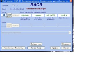

    Сегодня успел снять показания в 04 группе...Крутить Шкив ТНВД? по часовой? или против?

    Странно, и в "рано" и в "поздно" 0 гр. до ВМТ? Не отсох ли механизм опережения?

  13. ВОВА AFB
    ВОВА AFB Живу я здесь
    26 апр 2008
    1.432
    Тульская обл.
    Q7 3.0 TDI S-line
    Если ты про одинаковый угол в показаниях 4-ой группы, то так: угол должен меняться с разницой в 15 единиц от "рано" до "поздно". Судя по скринам скваженность клапана меняется( 4-ое окно), а механизм опережения не отрабатывает.
  14. serg72
    serg72 Живу я здесь
    24 мар 2011
    2.588
    Украина
    A6-2,5tdi Q5-3,0tfsi
    Механизм опережения заклинил,ТНВД в ремонт.
  15. alldim
    alldim Живу я здесь
    18 окт 2010
    2.011
    Allroad 2.5TDI(BAU
    Такие показания бывают при мертвой управляющей форсунке. Проверь ошибки по ней.
