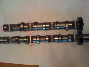

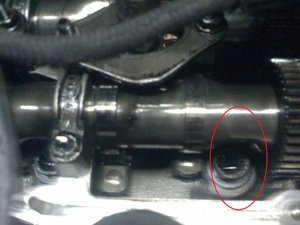

  20. RAI
    RAI Участник форума
    5 фев 2011
    100
    A4 2.5TDI САРАЙ q
    Почему Луч?
    При замене валов - один фиксатор в РВ впускной вставляем с стороны салона, а другой фиксатор в РВ выпускной вставляем с стороны радиатора(на фото видно в красном кружочке. Вобщем вобщем посадочные места для фиксаторов на двух РВ спереди и сзади должны совпадать. Да и ориентир на фото- выемки на валах (в ВТМ что б можно было вставить головку с удлинителем для откручивания болта крепления ГБЦ) должны смотреть противоположно друг другу.
