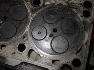

    Всем привет!

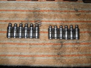

    Попался практически даром мотор и вот решил, имея в гараже такой же, раскиданный собрать из двух один.
    собственно о моторе который подвернулся.
    Со слов хозяина, мотор убитый, распредвалам капец, в правой голове помимо всего прочего мертвые постели распредов. Ну да бог с ними. Заявленный пробег порядка 200 тыщ.

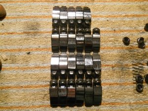

    Первое что бросилось в глаза, на правой голове (пассажирская сторона) реально выпало 5 рокеров. После разбора один я так и не нашел. Когда переворачивал мотор поддоном вверх, внутри был слышен характерный звук:nod: тарелки в фильтре маслянного насоса видел, но чтобы рокера:shock:
    Итак сбственно сам мотор, вспомнил о фотоаппарате когда уже снял правую голову
      127,7 КБ
      170

    В первом посте фото левой головы. Там выпал только один рокер.

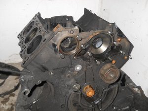

    общий вид без голов

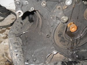

    Поддон как видно засран

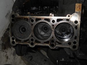

    при осмотре голов, обнаружил какие то трещины от отверстия свечи накала к выпускному клапану, кто может сказать, насколько критично? если в металлолом, то тоже вариант:)
    на правой голове на первом и третьем цилиндрах, на левой на всех трех:shock:

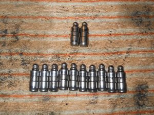

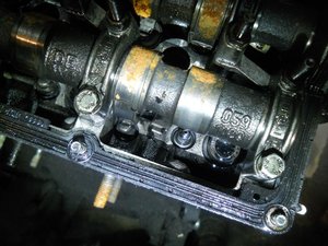

    ну и конечно же немного слов о внутренностях
    Рокерам всем ппц помоему, гидрики, думаю основная причина выпадания рокеров. На фото гидрики правой головы. 6 исправных, 6 неисправных. Неисправность заключается в том что он либо запал (верхняя часть опущена вниз, либо заклинил - вниз не опускается) на левой голове неисправны только два и как следствие один выпавший рокер
      150,3 КБ
      134

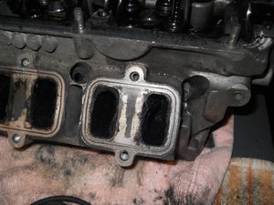

    распредвалы оказались в довольно таки приличном состоянииб износ максимум 0,5 мм и напоследок хочу показать что делает ЕГР со впуском а также состояние поршневой:rock:
    продолжение следует

  9. pau
    pau Живу я здесь
    2 фев 2006
    3.795
    А4 TDI
    Металлолом...
  10. Alex-3
    Alex-3 Участник форума
    9 окт 2010
    495
    Audi A4 2.5TDI BDG
    #10 Alex-3, 9 ноя 2012
    +1 :) На выброс...
    Да уж.... :rollingeyes:
  11. UTUG
    UTUG Властелин 8-ми колец
    7 ноя 2005
    22.134
    Allroad AKE МКПП
    Хлам !
    по ходу мой старый мертвый АФБ и то в лучшем состоянии :)))
  12. oleshka
    oleshka Новичок
    11 окт 2010
    86
    audi a6 2.5 aym 02
    Собирай, еще походит...:)
