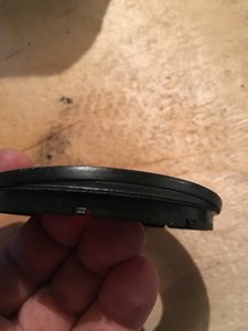

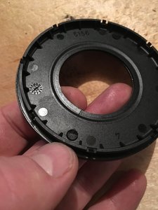

    Итак фотки.
      365,3 КБ
      82
      231,8 КБ
      79

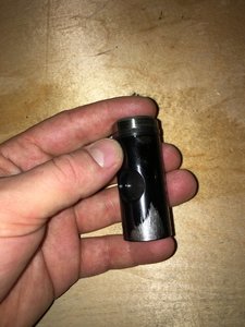

    Поршень
      421 КБ
      64

    Схватывает сразу?
    Судя по мембране (пластик) у тебя тнвд ...L, а значит можно вагкомом и угол глянуть на не прогретом двс, смотри что с углом творится. В добавок, смотри что с цикловой, но лучше всего посмотреть импульсы на дозаторе (если есть осциллограф + копеечная микруха, пара конденсаторов и батарейка (питание для микрухи). Давал схемку, но после обновления форума найти не могу, есть точно на A6-Allroad .ru (пробел убрать)). Подозреваю, что иглу дозатора не центровал при сборке тнвд, и если так - остерегись - можешь мозги пожечь. Конечно все это при том, что воздуха точно нет.
