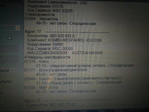

    Ребята спасайте.сажусь в машину поворачиваю ключ давай зажигание и шел чек и на приборке засветился машина с клюем то есть блокировка моби.вагом пытался удалить ошибку не фига не удаляется ,ключ прописывал еще раз думал малоли не фига ,Хреновое в том что вытягивая ключ приборка все светится не гаснет ,поставить на сигналку реакции 0 ,пришлось закрывать с ключа дверь и откл акум .

    Польша
    ошибки
  18. DI777
    DI777 Участник форума
    11 сен 2018
    108
    Польша
    этих ошибок не когда не было машина стояла себе спокойно и тут приехали

  20. ser_gr72
    ser_gr72 Старожил
    23 окт 2006
    28.386
    #20 ser_gr72, 24 фев 2019
    Половина ответов в вопросе.
    Акб зарядить, ключ попробовать другой.
    Личинку замка проверить и кольцо иммо.
