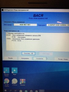

    Добрый день,рассказываю историю в 2ух словах.
    Была куплена машинка,с такой проблемой,что не запускается.Со слов владельца узнал,что у машины не было тяги и больше 2т оборотов не ехала.Отдал он машину в сервис(все действия происходят в 2013 году в Германии) начали менять всё в подрят,в конце концов приговорили тнвд,он был поменян на реставрированный и после этого машина больше не завелась,после всего этого машина стояла примерно 7 лет.Купив машину я сразу же подключил к компьютеру.17978 но это ошибка через время пропала и осталась только 01318 неисправен,было 2 варианта.
    1 что насос просто мастера поставили не по коду и мозги не видят его.2 что насос просто не исправен.
    2 вариант сразу отпал,потому что был поставлен на машину с таким же кодом тнвд и он там ошибок никаких не выявил.Мотор AFB,узнав что насосы были с индексами A,AX,D,DX.Была проверена теория,что D и DX насосы можно менять местами и все будет работать,Хотел бы узнать ваше мнение об этой ситуации.Какие вообще должны быть ошибки если тнвд не подходит по коду.

    А,АХ,D,DX все взаимозаменяемы с AFB мотора. Если поставить другой тнвд, то будет треск с ЭБУ тнвд.

    А что на счёт воздуха в системе? Да и проводку бы прозвонили к тнвд...
