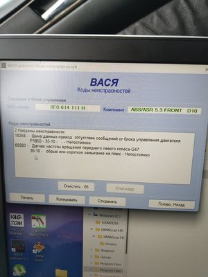

    Всем привет. Кто может поможет чем. А6 с5 2.5 горит акпп АБС и не загорается спираль. Стартер крутит бодро но не заводится даже не схватывает. Топливо идёт все ок. Подключаю комп а связи с блоком двигателя нет. С остальным есть. В остальных блоках ошибка 18258. Куда копать подскажите

    попробуйте отключить блок абс. ошибка может быть от него.

    Я компом не вижу блока двигателя, эфир пырскаю даже ни малейшего схватывания

    когда отключен абс комп движок видит? проверьте параметры. или надо проверять электрику.
