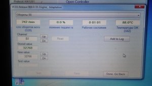

    что было так и не кто наверное и не узнает потому как передергивание практически ушло ! сегодня один раз было но еле заметно ! я конечно буду побывать периодически ставить на запись и ловить может повезёт . ноут уже прижился на пассажирской седушке ношу только на зарядку !!! я вот только не могу с холостыми оборотами определится кто говорит малые кто нормальные ! где икать истину ??? интересно а есть где заводские рекомендации по холостым на мою ? может кто подскажет ? я перерыл интернет так и не чего точного не нашел . 2,5 TDI 163 коня варик HEK

    В адаптации поставь 32768. Гр 02. Сток. Прога сама знает скока надо.

    у меня и стоит 32768 это 719 об.м говорят что это мало :shock:

    #33 ser_gr72, 7 апр 2016
    у меня 742 при, вроде, 32768
    посмотреть точно смогу только завтра вечером

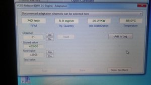

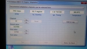

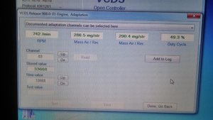

    давай жду ! если есть возможность сними логи 1,13,14 группы для интереса сравню

    там нет ничего интересного.
    это моя отдельная боль :laugh:
    местные знают, что у меня никогда не было ровной коррекции и я уже два раза поменял распылители.

    Держи.
    Каналы:
    1- максимум
    2- сток
    3- максимум (вроде)
    4- индивидуально, но ближе к максимуму
    5 - не помню,
    в общем, по значениям все и так видно.

    и интересно значение в 3 группе одинаковые а обороты разные !!!!
