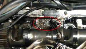

  15. Sergey33333
    Sergey33333 Живу я здесь
    18 янв 2009
    4.081
    Завис клапан или нет - оно же видно сразу. Мне вот отложения не нравятся - их там вообще не должно быть, вполне мог гидрик заклинить.

  16. quattrosens
    quattrosens Старожил
    21 сен 2010
    17.156
    Франция
    Это повидимому продукты износа близлежащего кулачка.

  18. scaner_2007
    scaner_2007 Участник форума
    26 окт 2011
    132
    A6/C5/Av/BAU/2.5Q
    И так, картина прояснилась. Сломано два компенсатора на выпуске. И там же один рокер подклинивший.
    Нет это не продукты и не отложения. Это следы от литья (шероховатость)
