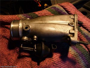

    НЕТ! В центре это вакуумный привод геометрии турбины!
    Привод заслонки на впускном возле радиатора справа(у тебя!)
    по логам упорный регулировать надо, чуть-чуть уменьшить шток!

    ща буду искать фотки турбины чтобы обрисовать где крутить то=))))
    снял шланг и закрутил туда шуруп по самые гланды =)) ДЗ считаю заглушенным.

    если не сложно можно фото какой крутить и куда =) был бы очень признателен :beer:

    т.е. мне надо и упорный винтик закрутить или ослабить? и шток уменьшить?
