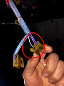

    Обрыв цепи электромагнитного клапана солинойда N89, (2 солинойд) сопротивление этого клапана 17ом. Остальные от45 до 60.

    Прозвонили разъем из АКПП. Тот который идет на 2й солинойд у него 17 Ом. У остальных от 45 до 60

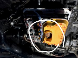

    Снятием поддона не обойтись?
  11. ser_gr72
    ser_gr72 Старожил
    23 окт 2006
    28.386
    И гидроплиты, которую имеет смысл промыть.

    Тестером мерили все соленоиды три по 27 ом, а один 6 выдаёт

    В этом может быть причина? Хотя все прозванивается...

    Всем спасибо. Причина: поддон был занят и было замыкание на контакт солинойда. Выпрямил поддон и укоротил сливную пробку. Все исправно работает.
