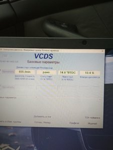

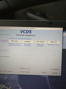

    09:11:27 Группа 004: Динам.старт инъекций Регулировка
    835 /min Двигатель Скорость 3800-4200 об.в мин.
    поздно Спец.старт 10-14 *BTDC
    3.0 °ATDC Факт.старт 8-16 *BTDC
    100.2 % Старт Клапан при откл.системе
    Странно, в базе 3.0 поздновато, конечно, лучше 2 или чуть меньше, а просит около 0, т.е. рано, при оборотах просит -3 BDTC, т.е. поздно.
    Лучше сделай скрин экрана в базовых в поздно и в рано.
    Еще я заметил, что в логе 1,13,14 цикловая скачет до 14.
    Чтобы это значило?
    может включал что-то в этот момент?
    надо без потребителей.
    поменяй местами 1 и 2 форсунки и сравним с этим.
    И это....
    прогрет и разгон пиши после групп, а не дописывай к расширению.

    с углом понятно
    я выше пост подправил, разглядел там минусами в логах
    По факту что там на ХХ А или В?
    При подъеме оборотов угол должен в рано сдвигаться.
  5. wladlen
    wladlen Новичок
    3 фев 2011
    20
    allroad a6 2.5tdi
    если я угол делою 2атдс то она хуже едет и больше троит под нагрузкой
