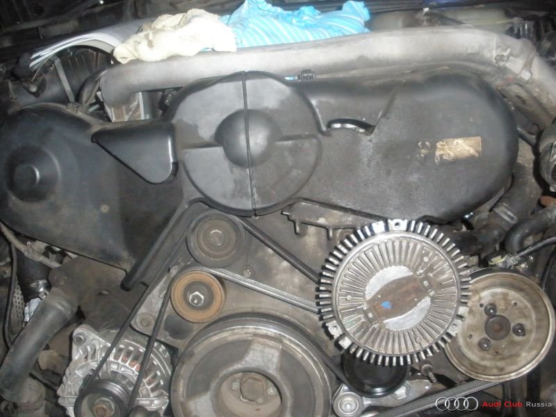

    Да и кстати ещё вопрос сразу: Вы виско-муфту не снимали (смотрю фото [​IMG] ) Просто сам вентилятор открулили и всё?

    да просто сам вентилятор снял и все, не смог вискомуфту снять, не хватило третьей руки:D

    А защиту за виско-муфтой? просто три крепления открутили и всё? Она нормально снимется?

    у меня защиты на поликлиновый ремень не было изначально как машину взял, вентилятор к вискомуфте крепиться тремя болтиками под внутренний шестигранник, просто пометь относительно вискомуфты как расположен вентилятор что-бы потом прикрутить также.
