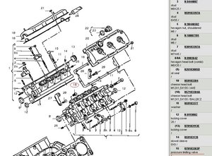

    Извиняюсь за оффтоп: нужна накладка на фару - 2шт см.рис. поз.4 [​IMG] эта мелочь 50 баксов стоит. Может кто какие заменители подбирал? От обычной А6 не подходит, мне говорили. Купить б/у алродовскую фару ради этой фигни? Да и битых я думаю фиг найдешь.
