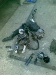

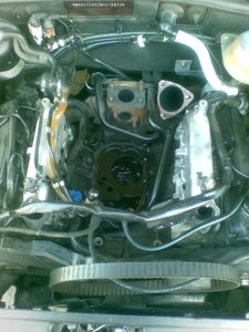

    я точно помню что турбу снимал, а вот ....ТНВД помоему тоже, так удобнее :)
    даже гдето тема была моя, с фотками :)

    тему не помню, вот фотки, для прикола

    Вобщем поменял я фильтр ВКГ. Нужно снять турбину и откутить одну трубку с ТНВД.
    И заодно поменял мембрану (возле ВКГ).
    Как оказалось не зря я туда полез - была порваная.
    И совет для тех кто соберается менять все это дело: купите медные колечки (масло подача) и уплотнительное кольцо (обратка) на турбину! Стоят копейки! Я сначало не допер!
