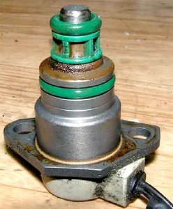

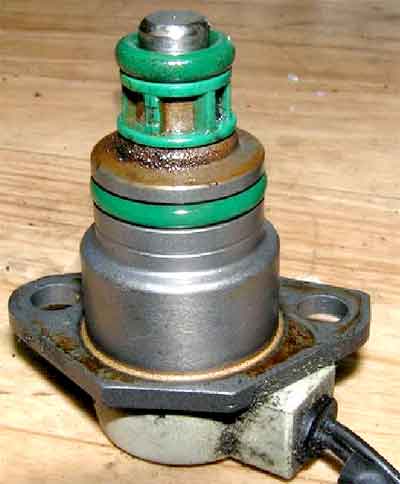

    НО, на ТНВД VP44 это еще может указывать на затирание опережающего цилиндра или засрание управляющего клапана:
    http://autommc.narod.ru/VP44.htm

    если не работает опережение( затирание опережающего цилиндра или засрание управляющего клапана) то не покажет опережение в базовых настройках. вася,базовые,004.ни какой реакции двигателя не будет!!!! чаще эта не исправность выскакивает из-за подсоса воздуха. места поиска подсоса - дохлые форсы,обратка на них,трубочки обратки,главный доз. клапан, резиновые прокладки под мозгами ТНВД,обратный клапан на фильтре, трубки на фильтре , топливная магистраль до бака, трубко стояка в баке. есть где разгуляться!!:D

    Бывает на плате электронного блока отходят золотые проводнички:
